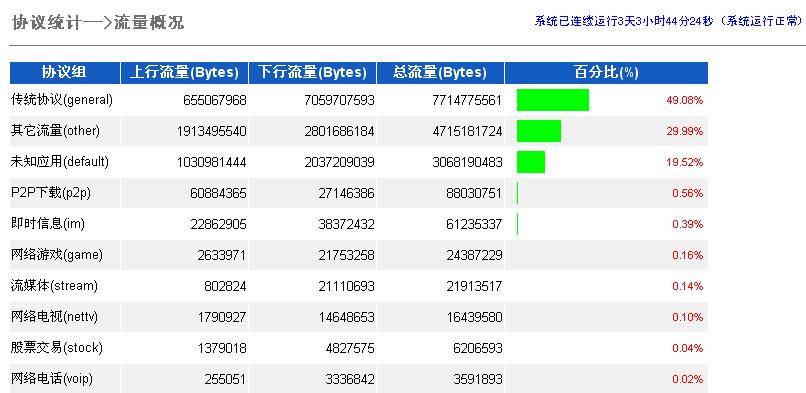

我用2007光盘版的,根本限制不了流量,全是骗人的!用户照样用迅雷下载.
而且上网很慢.不象他们说的那样,配置手册写的也很乱.

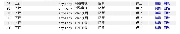

经过我如下规则的过滤,显然P2P和在线视频的流量基本上被封杀了!
所以说,楼主不会玩请不要乱叫!

原帖由 hai1130 于 2007-12-20 17:25 发表
你能否将你配置的规则show一下?

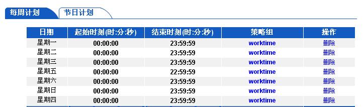

 楼主| 发表于 2007-12-20 18:01:59 | 显示全部楼层
sorry,没有设置时间策略.
也就是说,设完策略后,一定要附上时间策略才能生效啦.
