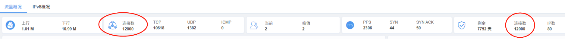

如图:
该设备开通了1000M专线,上下行带宽均未跑满,峰值最高500多M,但是连接数量一直处于11000到12000以上。用户反应网络时快时慢,有时网页都转不出来。是不是这个连接数的问题?   这个连接数是会话连接数吗?能在设备里面限制数量保证正常使用带宽吗?
发表于 2025-5-15 13:52:12 | 显示全部楼层
各省份各运营商连接数限制都不一样,如果是宽带或者企业宽带会有限制,专线一般不会有限制,要看你使用的是哪种宽带类型了。
发表于 2025-9-19 22:33:35 | 显示全部楼层
看着你这个是连接数达到license上限了,升级panabit的license扩容或者限制一下下面的终端的连接数
发表于 2025-9-20 10:46:14 | 显示全部楼层
PA的行为管理-连接数控制-设置下连接数。2个IP 都满了 。下边一定有二级路由器
