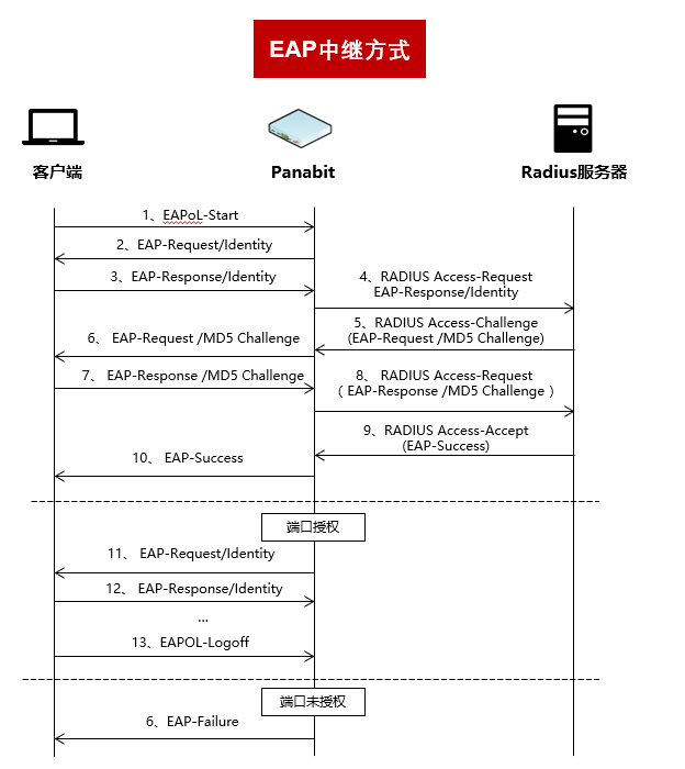

  EAP认证方式
EAP报文发送方式
差异点
EAP中继
EAP报文直接封装在RADIUS报文内,由Panabit网关发送到Radius服务器
1、  设备端处理更简单,支持更多的认证方法
2、  认证服务器必须支持EAP

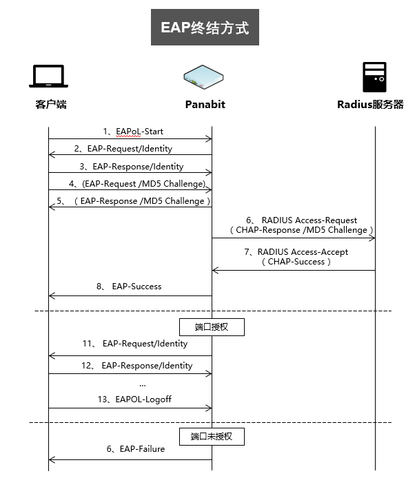

EAP终结
EAP报文在Panabit网关终结并重新封装到RADIUS报文中,利用标准RADIUS协议完成认证、授权和计费
1、  不同的交换识别所能支持的认证扩展协议可能有区别
2、  用户密码信息进行加密处理的MD5 challenge由设备端生成,之后设备端会把用户名、MD5 challenge和客户端加密后的密码信息一起发送给RADIUS服务器,进行相关的认证处理。
3、  对Radius服务器的性能较低
说明:
1、  当前Panabit 802.1X仅支持EAP中继方式
2、  当前仅支持有线802.1X认证
3、  需确认对接的RADIUS服务器是否支持EAP认证。
4、  EAP中继方式下,需要确保客户端与RADIUS服务器的EAP认证方法为一致。

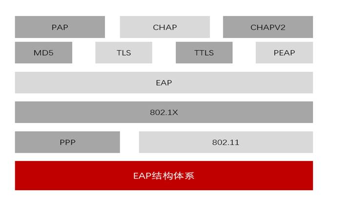

  • EAP认证协议
802.1X使用EAP进行验证信息交互,EAP本身不是一个认证机制,而是一个通用架构,用来传输实际的认证协议。EAP的优点是当一个新的认证协议发展出来的时候,基础的EAP机制不需要随着改变。
EAP是一组以插件模块的形式为任何EAP类型提供结构支持的内部组件,它的设计理念是满足任何链路层的身份验证需求,支持多种链路层认证方式。EAP协议是IEEE802.1X认证机制的核心,它将实现细节交由附属的EAP Method协议完成,如何选取EAP method由认证系统特征决定。这样实现了EAP的扩展性及灵活性,如图所示,EAP可以提供不同的方法分别支持PPP,以太网、无线局域网的链路验证。
EAP可分为四层:EAP底层,EAP层,EAP对等和认证层和EAP方法层。
EAP底层负责转发和接收被认证端(peer)和认证端之间的EAP帧报文;EAP层接收和转发通过底层的EAP包;EAP对等和认证层在EAP对等层和EAP认证层之间对到来的EAP包进行多路分离;EAP方法层实现认证算法接收和转发EAP信息。基于EAP衍生了许多认证协议,如EAP-MD5、EAP-TLS以及EAP-TTLS等。
如果现有的扩展方法无法满足实际的应用需求时,企业可以根据自己的需求开发自己的扩展方法,并以插件的方式融入EAP中。如:在进行认证时,认证报文中,除了基本的身份认证外,还可以携带终端的其他信息:病毒库版本、漏洞修复情况、终端设备标识以及终端所处网络等信息,以供后续身份认证使用。

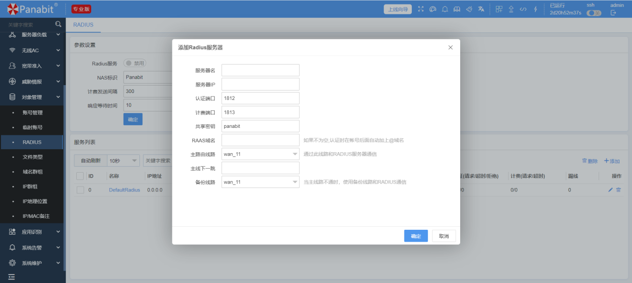

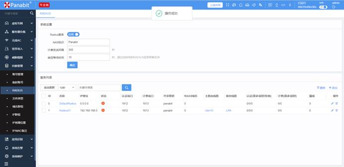

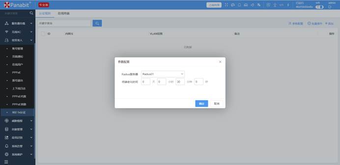

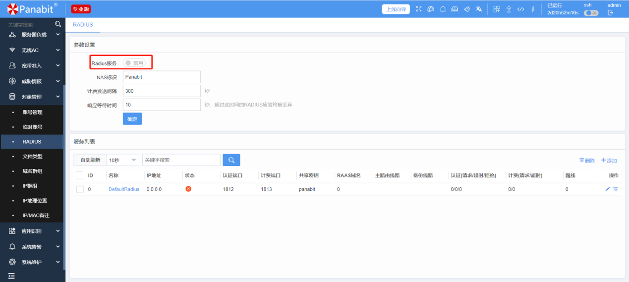

1.Radius认证
配置Radius服务,填入【认证服务器IP】、【认证端口】、【计费端口】、【共享密钥】、【主路由线路】等参数。
说明:PanaOS的Radius服务默认为关闭状态,请检查功能是否为开启状态
2.配置Radius服务器
(可选配置)—802.1X超时踢线时长。

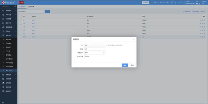

3、开启指定LAN口的802.1X认证
名称
命令参数
备注
查看802.1X模块状态信息
floweye dot1x  stat
查看当前802.1X接口配置
floweye dot1x list
数据列为:序号、用户名、mac地址、认证状态(0=初始,1=认证进行中,2=认证通过)、ipv4地址、ipv6地址、接入LAN口index、vlan、上次活跃时间、客户端创建时间、ip4地址切换次数
配置802.1X用户超时踢线
floweye dot1x  config ttl=1800 radsvrid=xx
默认为1800秒
配置LAN1接口的PC都需要认证
floweye dot1x  add id=100 inif=em1 desc=LAN1
默认匹配所有vlan,自动填写0-0
配置开启LAN2口,携带指定范围内双层vlan的PC需认证
floweye dot1x  add id=200 inif=em2 vlan=100-200/300-400 desc=LAN2_vlan
双层标签可使用/符号分割,如0-0/100-200

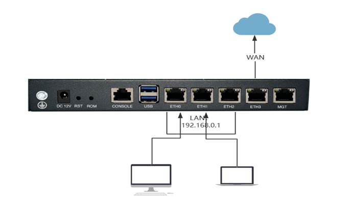

1.2.  LANBridge
1、  客户场景
AX50设备ETH0、ETH1接口共用一个内网LAN。
在过往版本中,Panabit的每个物理接口均需独立配置一个内网LAN,一个LAN口不能引用多个物理网口。
2、  解决方案
在Panbit的接内LAN口引入Bridge桥逻辑,支持将内网多个物理网口复用一个内网LAN。
3、  配置步骤
1)将ETH0-ETH1加入bridge-1
执行命令:floweye if set name=eth0 bdgid=1
执行命令:floweye if set name=eth1 bdgid=1
2)配置LAN-1:192.168.40.1/24
说明:绑定Bridge桥的物理接口下终端IP地址仅可与网关通信,不支持二层互通。

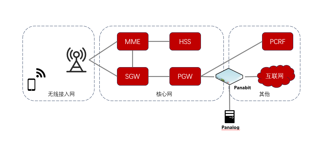

1.3.  核心网IMSI数据解析
1、  客户场景
某运营商客户LTE核心网需求Panabit对IP地址和用户IMIS识别码关联,便于用户流量管控及审计。
2、  解决方案
R7P4版本支持diameter报文解析,支持用户IMSI与local IP关联,Panabit内的在线用户的备注列显示出用户IMSI。
  名称
命令参数
查询diamsnif嗅探模块
floweye diamsnif stat
开启diamsnif嗅探模块
floweye diamsnif config enable=1
查询diamsnif嗅探结果
floweye diamsnif list
查询指定IP与IMSI对应关系
floweye diamsnif get ip=x.x.x.x
3、  配置说明
1) PGW设备镜像或串接认证流量到Panabit
2)开启floweye sigtrace config enable=1
3)查询diamsnif嗅探结果floweye diamsnif list

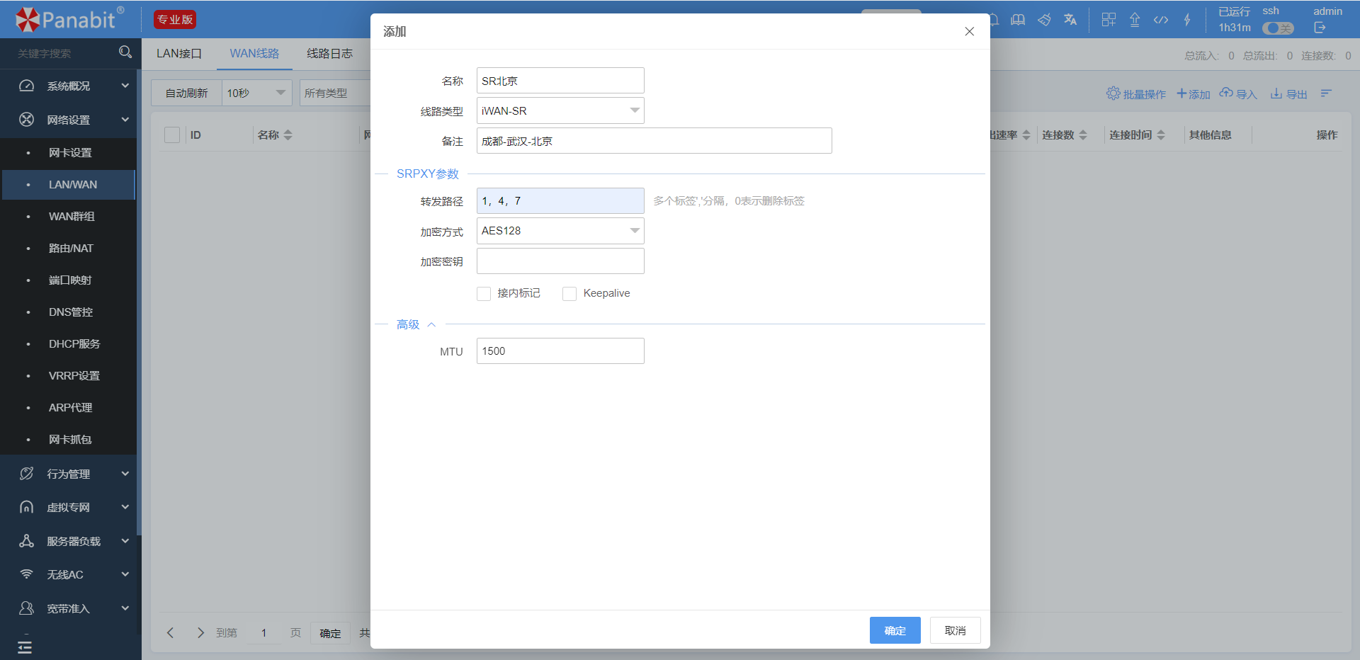

2.1.  iWANSR支持加密
1、  客户场景
分段路由SDWAN场景中需要对承载的数据(IP+数据)进行加密,增强数据在传输过程中的安全性。
2、  解决方案
R7P4版本支持iWAN SR数据加密,加密算法支持AES128、AES256。
说明:为保证对SR分段路由内的payload解密成功,首尾两端SR线路需配置同样的加密参数。

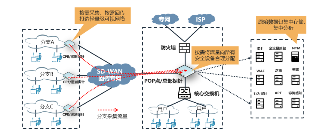

2.2.  iWAN镜像支持源地址转换
1、  客户场景
在多分支遥测场景中,利用iWAN镜像将多个分支流量远程镜像到服务端给第三方安全设备分析。
由于不同分支有IP重复的情况,会导致第三方安全设备无法区分不同分支流量。
2、  解决方案
R7P4版本Panabit支持对iWAN流量源地址进行源NAT,然后将流量镜像到服务端。
  名称
配置命令
备注
iWAN镜像流量开启源NAT
floweye policy config  iwanmir_snatpxyid=WAN线路ID
所有iWAN镜像动作的流量的源IP均替换为线路IP
3、配置说明
1.    创建一条静态类型WAN线路,配置线路IP地址(WAN线路状态可以是down的)
2.    开启iWAN源地址替换floweye policy configiwanmir_snatpxyid=WAN线路ID
3.    流量控制策略中添加iWAN镜像策略。(指定流量,动作为iWAN镜像)

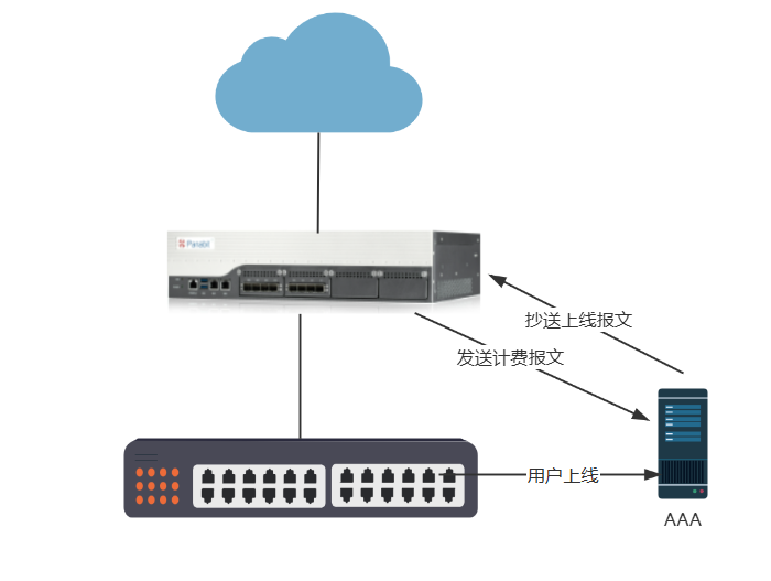

1、  客户场景
某高校用户使用友商交换机实现全校用户认证计费,但该型号交换机不具备流量计费能力。
2、  解决方案
1)由交换机发送认证报文、计费报文(无流量数据)到AAA认证系统。
2)AAA认证系统抄送计费报文到Panabit
3)Panabit发送计费报文(包含流量数据)到AAA认证系统
4)最终实现客户基于流量计费的需求
3、  配置说明
  • 【AAA认证系统】
开启计费报文抄送,目的为Panabit的任意数据口IP
  • 【Panabit】
1)开启Radius嗅探
2)R7P4版本新增参数,配置在计费报文中不发送NAS port信息。
floweye radius config nonasport=1
3)开启Radius功能开关
4)配置Radius对接AAA

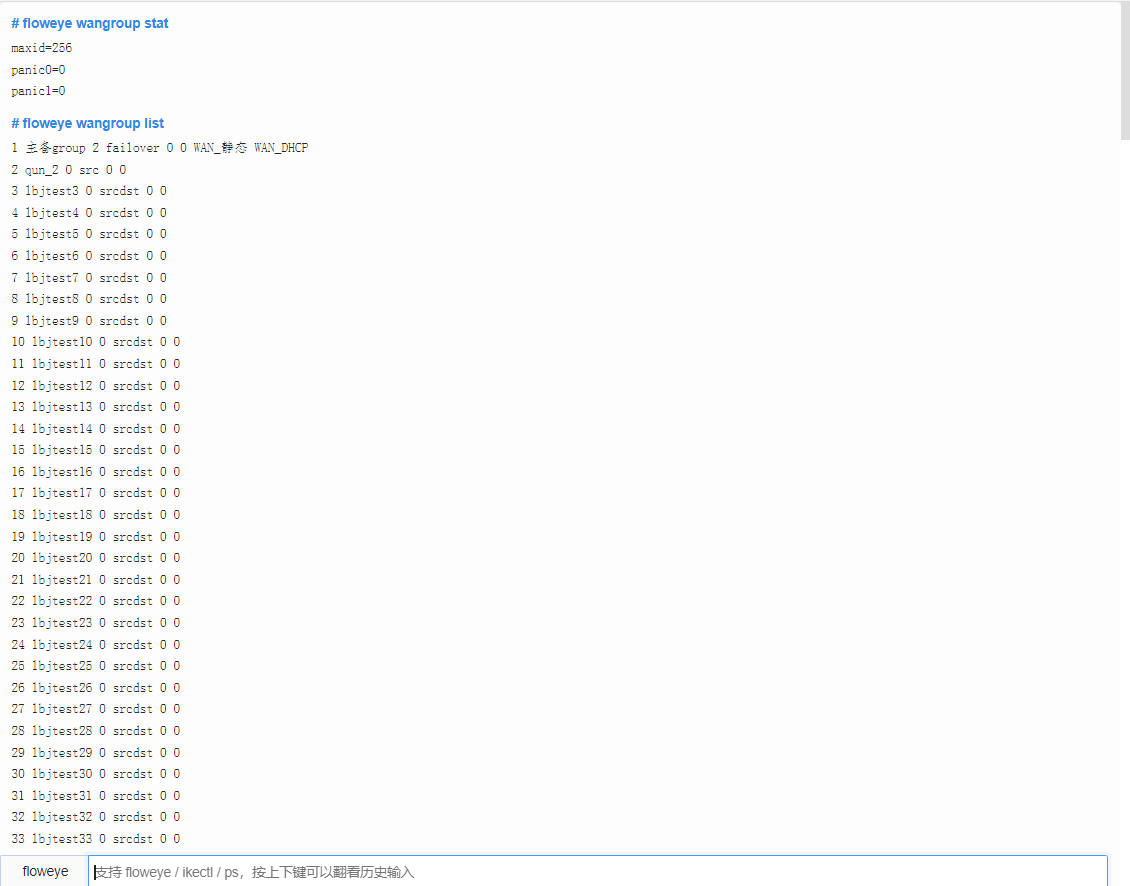

2.5.  WAN群组数量扩大至256个
1、  客户场景
客户从SDWAN控制器下发策略配置到Panabit,需要使用策略路由匹配不同的WAN群组,既往版本WAN群组数量最大支持128个。
2、  解决方案
R7P4版本最大支持256个WAN群组

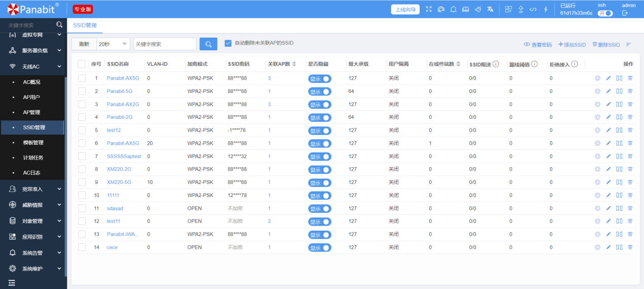

2.6.  SSID密码增加隐藏/显示切换
1、  客户场景
某金融无线WIFI场景为加强密码管理,无WEB UI界面对SSID密码默认为隐藏显示。
2、  解决方案
【无线AC】-【SSID管理】-【查看密码】

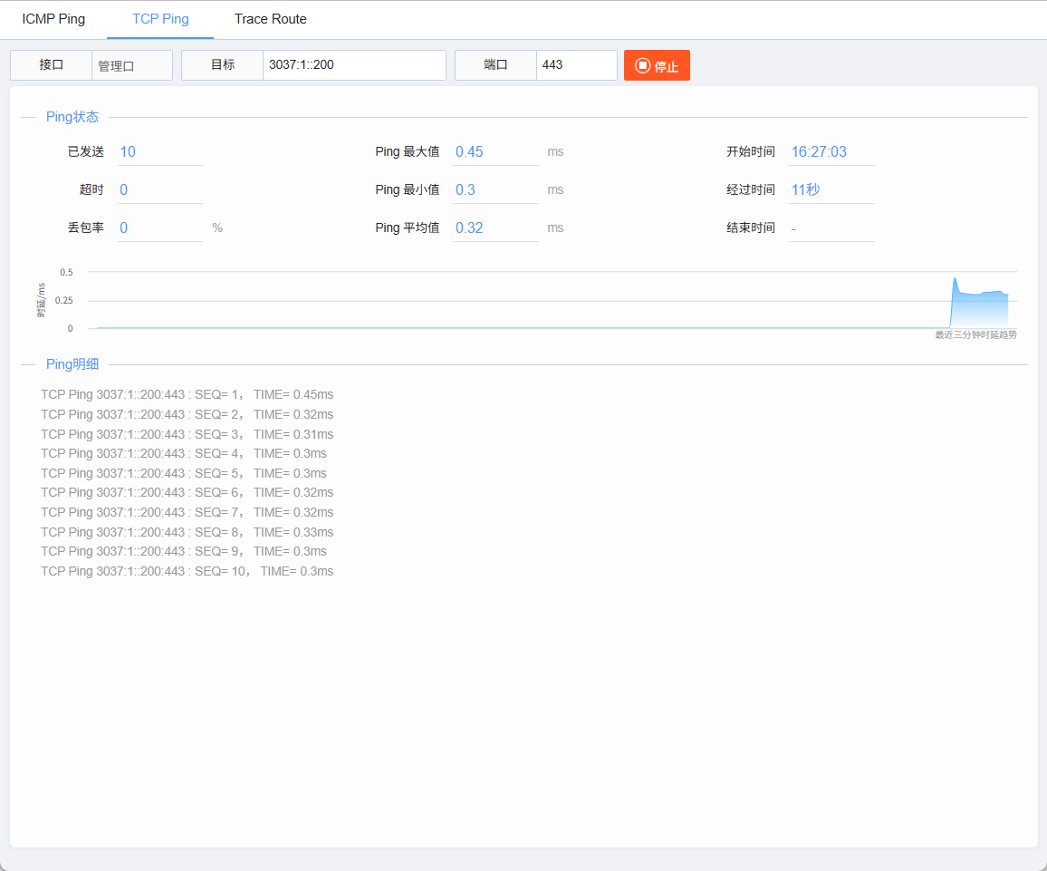

2.7.  管理口TCP Ping支持IPv6
1、  客户场景
当前版本的管理口的tcping不支持使用IPV6 ping探测,需要使用Panabit管理口的IPV6地址探测服务器IPv6端口开放情况。
2、  解决方案
唐R7P4版本管理口支持ICMPv6TCP Ping探测

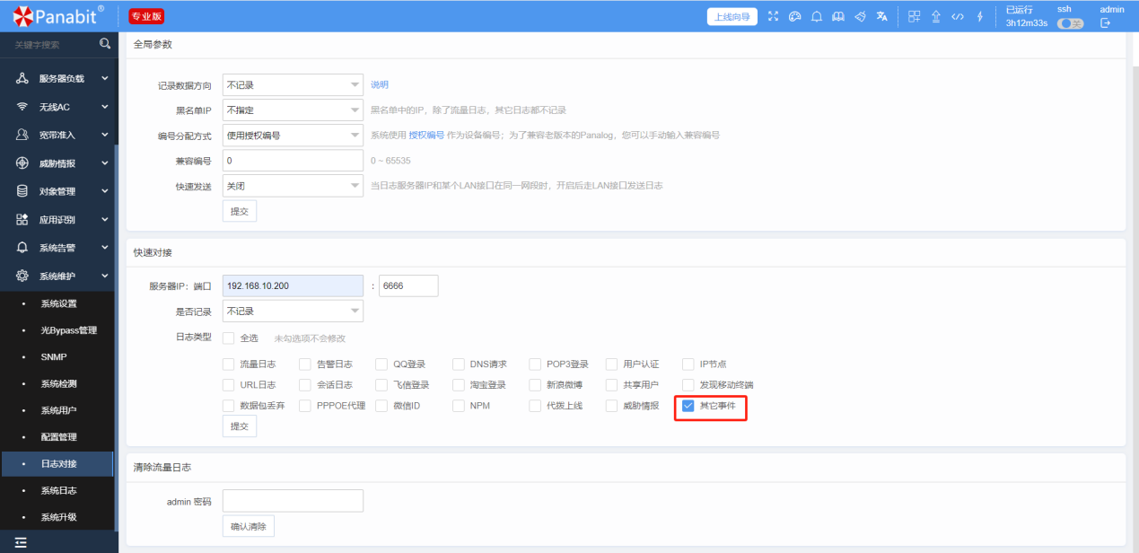

2.8.  Panabit支持IDS命中日志输出
1、  客户场景
NTM设备在TANGr5p7引入入侵防御检测,Panabit设备在R7版本加入入侵防御检测,过往版本PanaOS未留存IDS命中日志,不便于用户的异常回溯。
2、  解决方案
为实现IDS命中日志回溯,增加IDS命中日志输出到Panalog。
说明:Panabit通过日志对接中的【其他日志】类型输出到Panalog

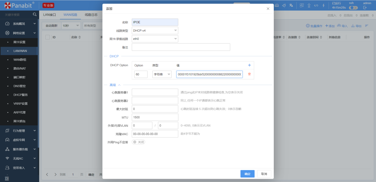

2.9.  DHCPWAN option支持自定义
1、  客户场景
为满足IPoE/DHCP+认证方式的需要,在唐R7版本中对DHCPv4 类型WAN线路支持配置12、60、61三个Opiton字段。
各省份不同运营商鉴权使用的Option字段略有差异,为满足各使用场景需求,支持Option字段自定义填写。
2、  解决方案
R7P4版本支持DHCPv4类型 WAN线路的Option字段自定义。
3、  配置说明

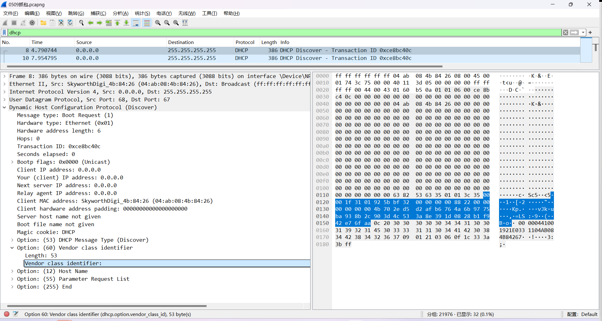

1)抓包获取IPOE认证数据
Panabit网桥模式串接在光猫与机顶盒之间,开启panabit网卡抓包并重启机顶盒的方式获取DHCP discover报文。
2)查看DHCP discover报文中对应的Option字段
截图为Option60数据
3)复制对应的Option字段数值到PanabitWAN线路

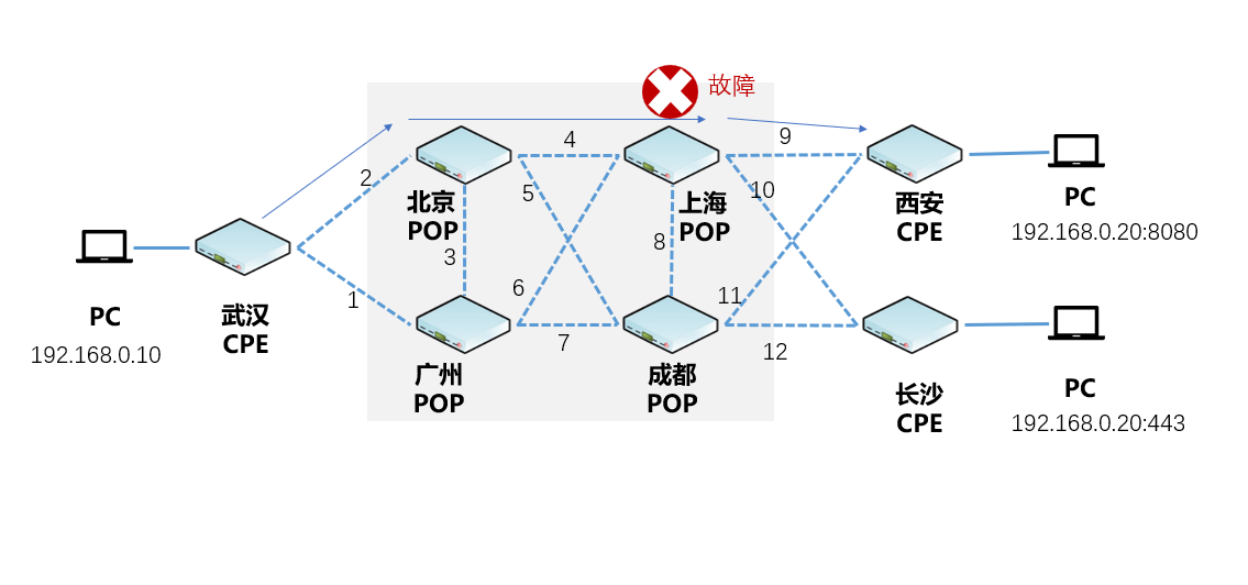

2.10. SR分段路由支持全路径状态和SLA
1、  客户场景
使用SR分段路由进行SDWAN组网时,首节点的SR CPE仅检测下一跳SR POP是否可用,存在以下问题:
1)武汉CPE检测北京POP是否可用,则判断此SR路径可用【2、4、9】;
2)当上海POP中断时,武汉CPE仍将SR数据送到北京-上海-西安的SR线路【2、4、9】。
2、  解决方案
SR线路支持keepalive功能,对SR全路径进行心跳检测,当在中间SR POP不可用时自动切换SR线路。

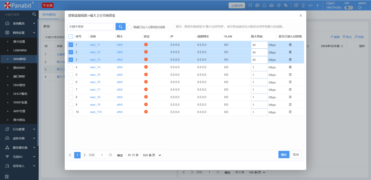

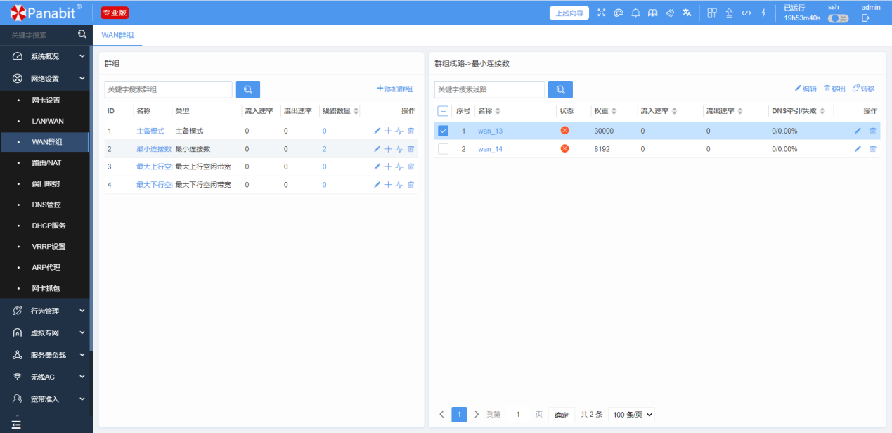

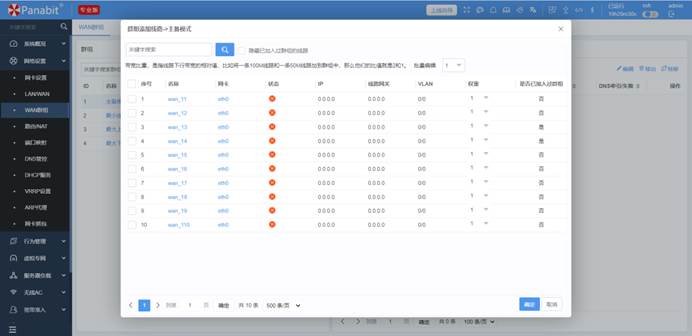

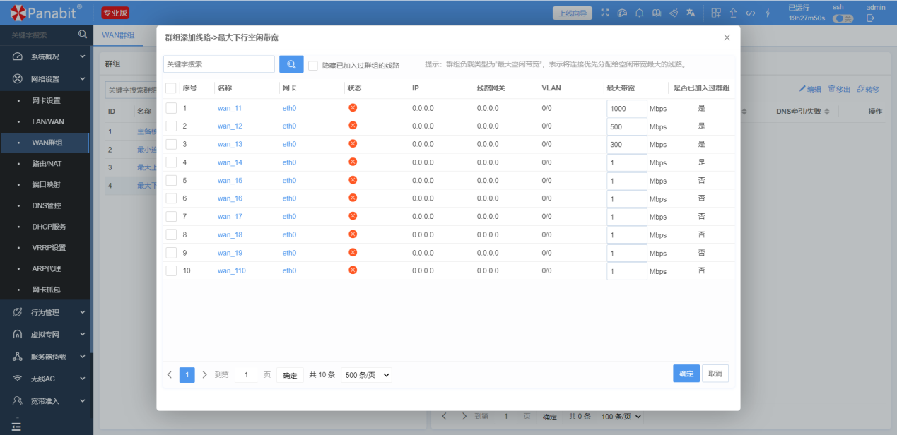

2.12. WAN群组支持Failover(主备)模式
1、  客户场景
随着网络环境的变化加快,运营商对互联网线路的公网IP、上行速率、下行速率、并发连接数实施更严格的管控,非公网IP线路的连接数通常限制为(1024、2028、4096)条,在用户高并发连接数满载时通常遇到网页间歇性打不开的问题。
2、  解决方案
WAN线路群组调度算法新增主备模式、最大下行空闲带宽、最大上行空闲带宽、最小连接数、主备模式。
调度算法
描述
场景
源地址+目的地址
以会话的源地址和目的地址为条件进行计算
默认调度算法,适用于大多数流量模式相对稳定场景
源目地址+源目端口
以会话的源端口、目的地址、源端口、目的端为条件进行计算
适用于测速、视频下载类应用分流场景,将会话最大化散列在多条线路,最大化利用带宽。
源地址
以会话的源地址为条件进行计算
简单的负载均衡算法,适用于部分业务应用(通常为网上银行)对用户访问公网IP地址源检查的场景
源地址+源端口
以会话的源地址和源端口为条件进行计算
适用于同一源地址下不同应用程序流量的场景
目的地址
以会话的目的地址为条件进行计算
适用于将流量分配到多个数据中心或服务器集群的场景
目的地址+目的端口
以会话的目的地址和目的端口为条件进行计算
适用于需要对目标设备上的不同服务进行负载均衡的场景,如多服务的Web服务器。
最大下行空闲带宽
以群组内线路当前最大下行空闲带宽为条件进行计算
适用于多线路场景,避免线路下行带宽满载后依然分流的问题。
最大上行空闲带宽
以群组内线路当前最大上行空闲带宽为条件进行计算
适用于上行带宽有限制的场景,避免上行带宽满载后依然分流的问题。
最小连接数
以群组内线路当前最少连接数为条件进行计算
适用于大部分无公网IP的拨号线路(连接数限制)
主备模式
以群组内线路的权重数值越小,线路优先级越高。
适用于有主备线路需求的场景
3、  配置说明
最大下行空闲带宽:线路添加进群组时需填写线路下行带宽数值。
最大上行空闲带宽:线路添加进群组时需填写线路上行带宽数值。
最小连接数:优先调度到群组内当前线路连接数最少的线路。
说明:
1、  权重为线路连接数,最大可设置为30000
2、  连接数达到权重值时,新建连接按照轮询方式负载
3、  某条线路达到阈值后,不在此线路新建连接
4、  当所有线路连接数达到权重值后,命中群组的策略路由失效
主备模式:权重数值越小,线路优先级越高。

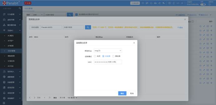

2.13. SAC支持无线接入黑名单/白名单下发
1、  客户场景
对于安全性较高的无线接入场景,需要对接入无线用的MAC地址进行过滤。既往版本需要逐台AP配置,不支持SAC统一下发。当AP数量较多时运维较为麻烦。
2、  解决方案
【无线AC】-【管理黑白名单】

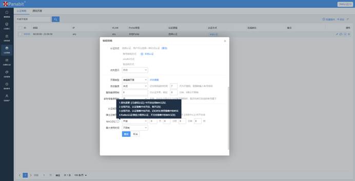

3.14.MAC记忆时长支持基于账号类型设置
1、  客户场景
某金融WIFI客户使用Panabit上网行为管理对WIFI无线用户开启Portal认证,多个SSID(管理、员工、访客)使用不同IP网段区分。客户希望基于不同类型对象配置差异化的MAC记忆免认证时间。(目前MAC记忆时长仅支持全局)。
2、  解决方案
R7P4版本支持基于分组设置MAC记忆时间。
说明:
1、  需Panabit版本≥R7P4
2、  需WEB认证APP版本≥20250613
3、  Radius认证/微信小程序认证仅支持全局MAC记忆,不支持分组MAC记忆
4、  floweye webauth add name=xxx pass=xx:testip=x.x.x.x macttl=N
3、  配置说明
1)客户需求
  用户类型
IP地址
认证方式
MAC记忆时间
访客
192.168.10.0/24
短信认证
MAC记忆时间为24小时
员工
192.168.20.0/24
短信/账密认证
MAC记忆时间为7天
管理
192.168.30.0/24
短信/账密认证
MAC记忆时间为30天
2)配置思路
  • 确认无感知认证已开启
【应用商店】>>【WEB认证2.0】>>【无感知认证】>>【参数设置】>>【MAC记忆】为开启状态
  • 基于用户类型的不同网段配置三条认证策略
【应用商店】>>【WEB认证2.0】>>【认证策略】>>添加三条基于IP地址段的认证策略

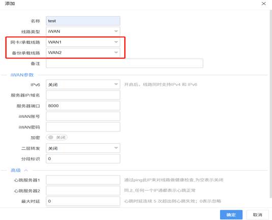

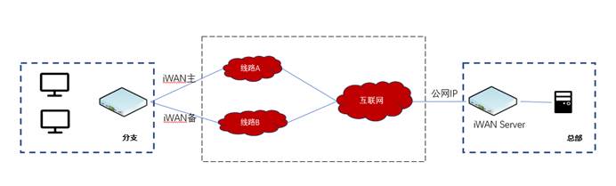

2.15. iWAN类型WAN线路支持主备承载线路
1、  客户场景
在SDWAN组网场景中,通常使用多条iWAN线路作为组网的备份线路。
通常创建两条iWAN线路分别承载在不同线路,配置两条策略路由实现iWAN线路的主备。
2、  解决方案
R7P4版本iWAN类型WAN线路新增主备承载线路,降低配置主备iWAN线路时的复杂度。
Panabit支持将备份的承载线路作为iWAN线路的一个属性,当主线正常时,iWAN承载的数据包走主线,如果主线DOWN,就走备线。
因为切换是在iWAN协议层面,所以iWAN两端的设备看到的IP地址都不会变化,也不需要重建连接,整个切换过程对两端完全透明。

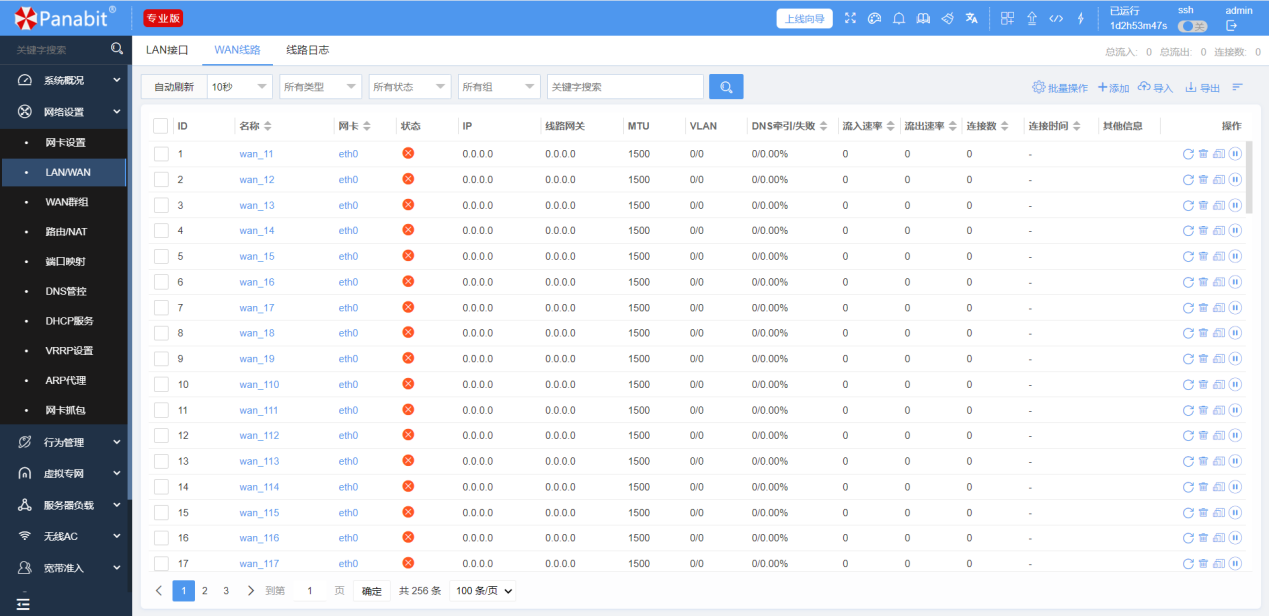

2.17. AX系列(ARM架构)虚拟线路数扩大至256
1、  客户场景
某SMB客户需求在AX系列硬件(ARM架构)上配置200条WAN线路聚合线路。
2、  解决方案
AX系列(ARM架构)虚拟线路数量最大支持256条
说明:
1、  ARM芯片WAN+LAN线路最大支持256条
2、  X86芯片WAN+LAN线路最大支持4000条

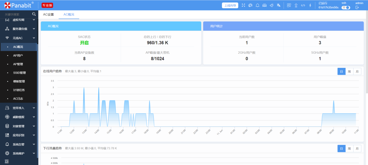

2.18.  AX系列(ARM架构)管理AP数扩大至1024
1、  客户场景
无线项目使用AX系列硬件作为网络出口+无线控制器,既往ARM架构版本支持256个AP接入授权。
2、  解决方案
R7P4版本ARM架构管理AP数量扩大至1024个。

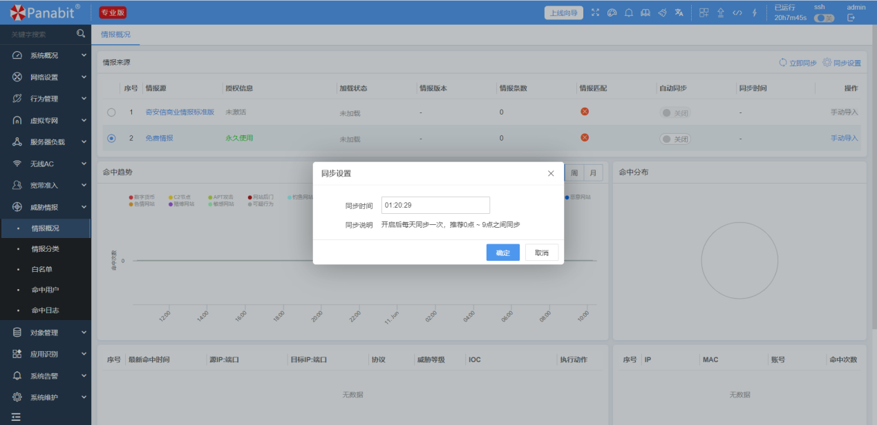

3.1.  威胁情报自定义更新时间
1、  客户场景
PanaOS支持威胁情报得到较多用户的认可,由于威胁情报文件较大(25M左右),用户建议可以指定时间更新威胁情报库以降低忙时对网络带宽的占用。
2、  解决方案
Panabit支持用户自定义情报更新时间
3、  配置说明
【威胁情报】-【情报概况】-【同步设置】

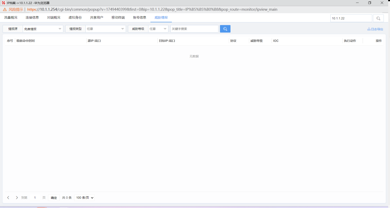

3.2.  IP档案页面增加威胁情报日志
1、  客户场景
在【威胁情报】-【情报概况】中点击IP用户,下钻展示对应IP用户的实时信息,无法看到该用户对应的命中的威胁情报。
2、  解决方案
IP档案界面新增威胁情报>>展示当前IP威胁情报命中情况。

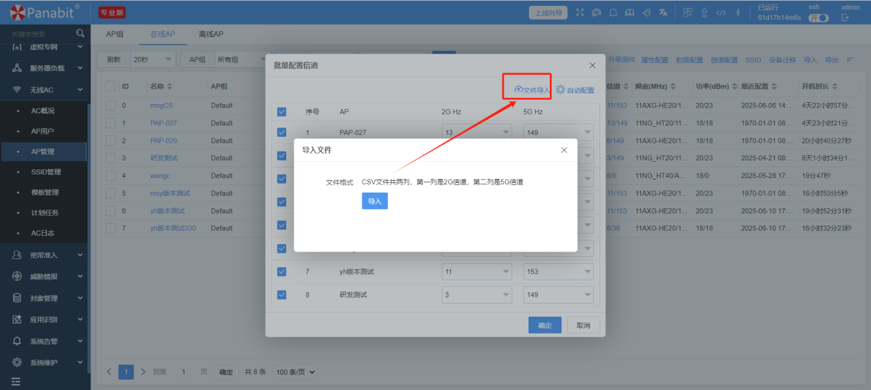

3.3.  AP信道配置支持CSV文件导入
1、  客户场景
某企业客户公寓楼统一采用小派AP作为WIFI覆盖使用,每栋宿舍楼使用1000-2000颗面板AP,WIFI优化需要对AP的信道统一规划后下发至AP。
当前版本需要手动配置后批量下发,在AP数量较多时工作量较大
2、  解决方案
AP信道配置支持CSV导入:【无线AC】-【AP管理】-【信道设置】-【文件导入】
说明:CSV文件共两列,第一列是2G信道,第二列是5G信道

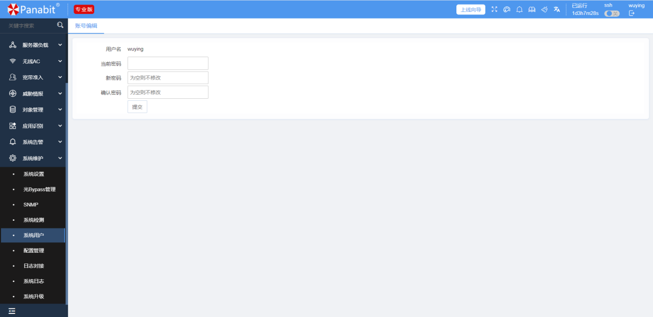

3.4.  普通用户支持WEB UI自助修改密码
1、  客户场景
某联名款定制产品需要普通管理员账号支持自助修改密码
2、  解决方案
普通用户支持WEB UI自助修改密码问题。
