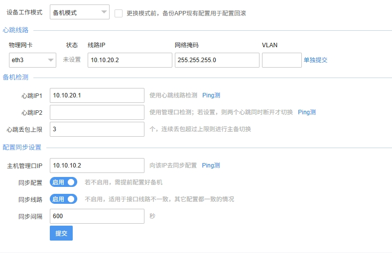

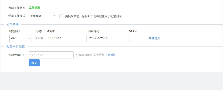

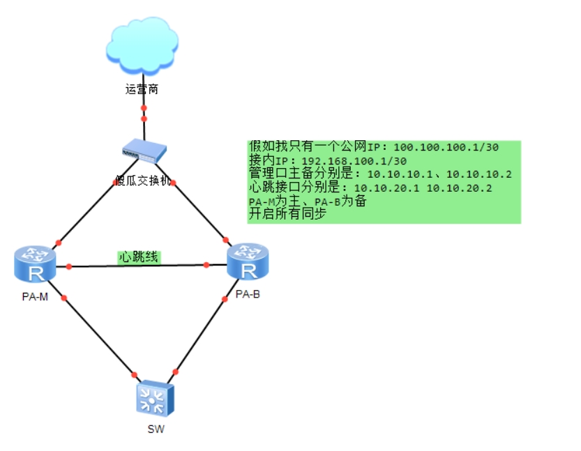

请问下,两台PX-25配置主备,我希望的是所有的线路IP都一样,除了心跳线与管理接口IP,并且路由表,Iwan设置等等都完全同步一样,该如何处理?
我的拓扑是这样:
现在配置上如下所示:
PA-M
PA-B:
现在出现一个情况就是只会同步对象管理里面的账号以及接内接口的IP,其他所有内容都不同步,(并且我希望能同步动态路由app)我不知道问题出在哪里?另外我的设备是有合法授权的

主备app同步配置,备机同步到主机的配置后,只有当备机切换为主机时,才会覆盖配置

实际上我测试了,并不会同步所有配置

我指的是同步配置信息包括接口信息路由条目等等,也就说希望两台设备所有配置一毛一样

我明白您的意思估计很难,官方应该现在没有可以直接使用的
需要开发,我用的Linux版的,我是用shell脚本进行检测和写了个文件同步小应用。基本上所有APP里面的配置都不会同步
如果您上了saas可以使用saas备份后,下周下来里面有app的配置备份,您可以使用scp或者ssh手动导入
