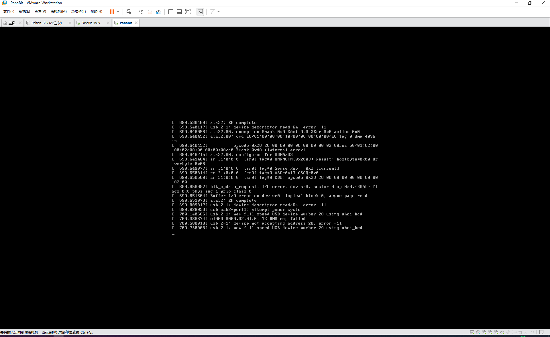

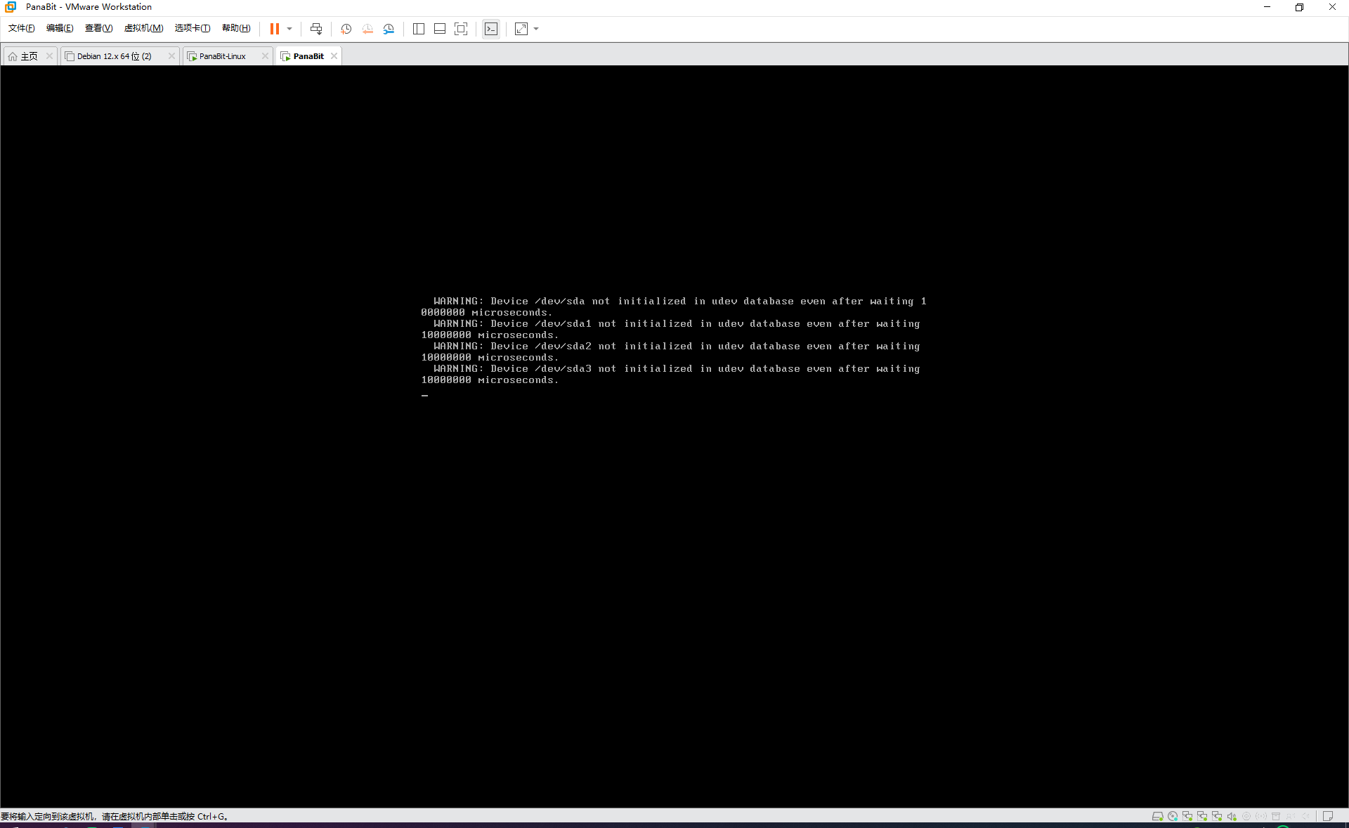

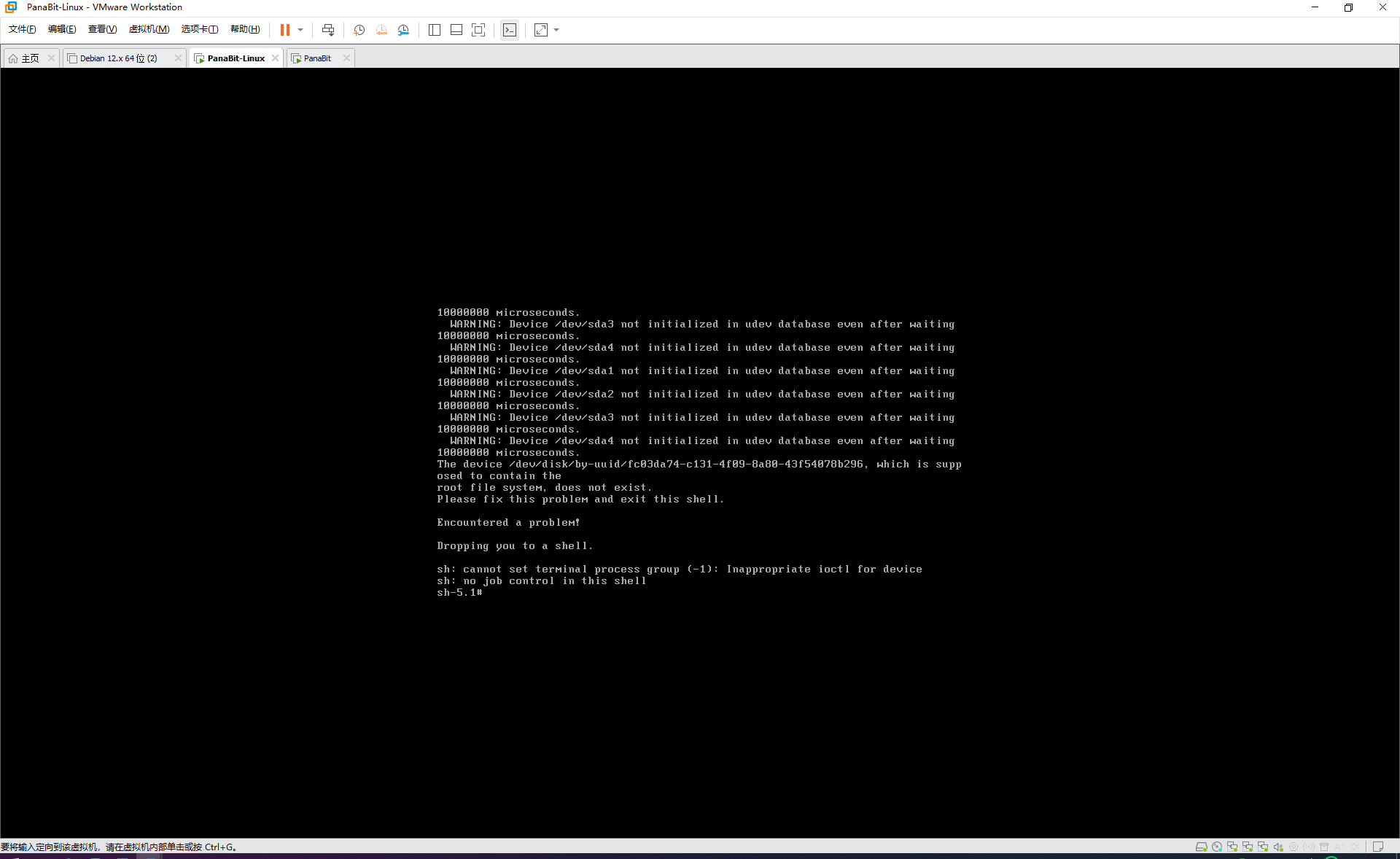

是VMware ESXI 5.5 和VMware Workstation 17.6.3安装PanaBit Linux后,启动时报下图错误,系统无法启动,是什么问题,有谁知道的吗?
安装镜像使用的PanabitFREE_TANGr7p5_20250827_Linux.iso官网下载的。

发表于 2025-9-22 17:45:50 | 显示全部楼层
进入panabit那个页面按e编辑,在里面找iommu=off,把off改成pt,f10进入后在vi /boot/grub/grub.cfg把前面修改操作再做一次保存就行了

发表于 2026-6-6 14:03:21 | 显示全部楼层
fzc 发表于 2025-9-22 17:45
进入panabit那个页面按e编辑,在里面找iommu=off,把off改成pt,f10进入后在vi /boot/grub/grub.cfg把前面 ...
进不了后台,怎么永久保存啊?
