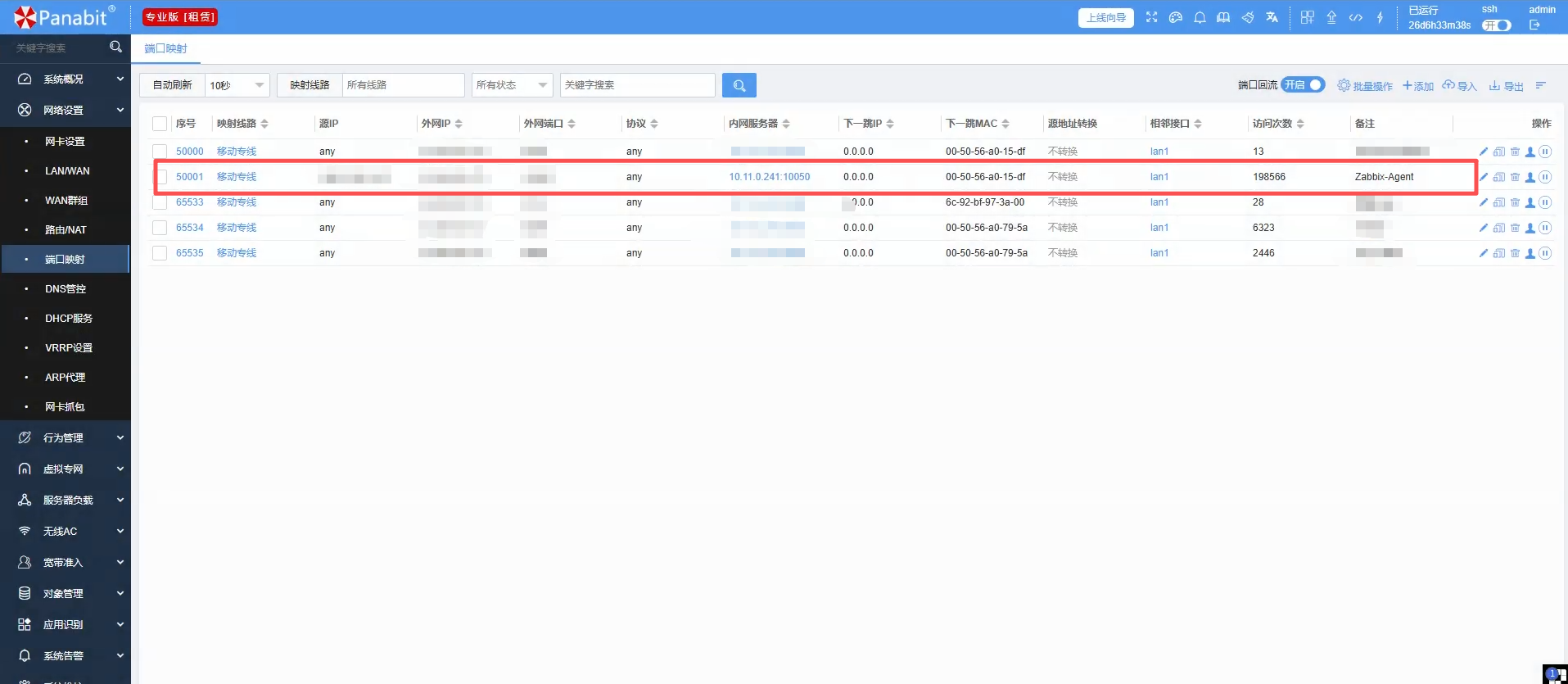

我创建了一个端口映射,映射一段时间后端口就不可达。
 楼主| 发表于 2025-11-14 19:29:03 | 显示全部楼层
我的网络是专线,之前我一直以为是专线限制了我的端口,后面和运营商确认运营商那边没有限制我的端口
 楼主| 发表于 2025-11-14 19:30:40 | 显示全部楼层
只因为这个端口请求的次数太频繁吗?我更换端口也是过一天,端口又不可达
发表于 2025-11-14 23:49:15 | 显示全部楼层
可以看不可达了,端口匹配次数次数有没有增加,可以通过抓包的方式抓特定的协议+端口看偶没有入方向的流量从WAN线路进来,如果没有还是需要需要找运营商解决,在出现不可达的情况下你也可以联系400,帮忙查看是否是运营商问题还是其它问题导致!
发表于 2025-11-17 09:27:48 | 显示全部楼层
这个多半是运营商那边得问题了
 楼主| 发表于 2025-11-25 10:07:05 | 显示全部楼层
sking9988 发表于 2025-11-14 23:49
可以看不可达了,端口匹配次数次数有没有增加,可以通过抓包的方式抓特定的协议+端口看偶没有入方向的流量 ...
运营商那边我已经确认过是没问题的,只要不经过派网,不可达的端口也能正常访问
发表于 2025-11-29 08:53:53 | 显示全部楼层
你的外网端口是多少?比如80、8080、443等常用端口在没备案的情况下,管局会封禁你的IP的,这时候运营商是查不到信息的。我一直在用,已经备案。没有出现过,访问不了的情况,或者你检查一下服务是否正常
发表于 2025-12-1 14:50:11 | 显示全部楼层
这个问题 我以前遇到过  panabit的问题 不能用的情况下换设备可以使用 证明运营商没有限制
panabit 会出现偶发端口映射失败  这个不是所有版本都有  换一个版本使用吧
发表于 2025-12-23 20:02:56 | 显示全部楼层
我的腾讯云也遇见这样问题了。重启云设备也不行。换端口可以。数据包都没有。突然就不行了。
