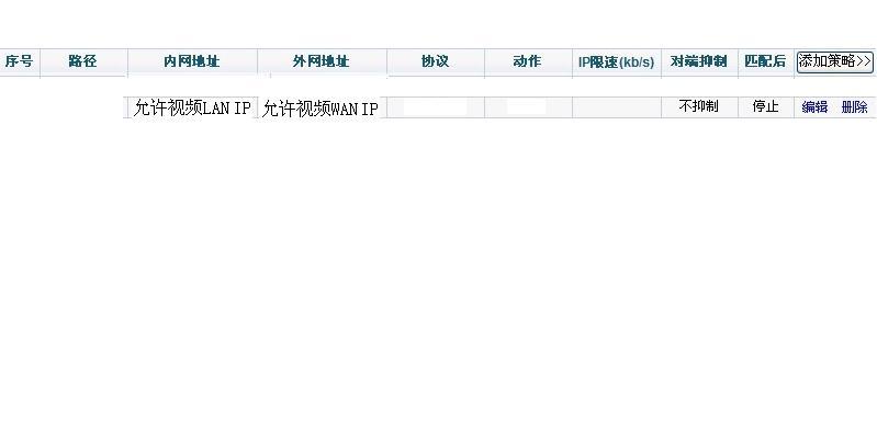

现在在公司局域网内安装了PA。
已将P2P下载,炒股票,网上购物及网络视频全给封掉了。
但现在由于实际需要,对IP段内的某些指定IP开放网络视频播放功能,但又不允许所有的网络视频都可以播放,仅仅只允许这些指定的IP访问指定网站上的网络视频,而其他网站上的网络视频依然不能播放。
请问这个策略该怎么做,还请大家给点思路。

1、IP群组
(当然用域名控制还是可以)
建立允许访问的LANIP和允许访问的WANIP.
LANIP  要防止盗用。
WANIP 自己对允许的外网的网站的域名PING 或者用SYSLOG日志服务器记录分析出他可能的IP.

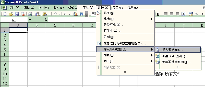

http://www.panabit.com/forum/viewthread.php?tid=5620&extra=page%3D1简单搭建SYSLOG日志服务器!(附加软件3CDaemon,出自3Com,windows下的)结果我用EXCEL的数据“导入”数据分析(附件图)。
