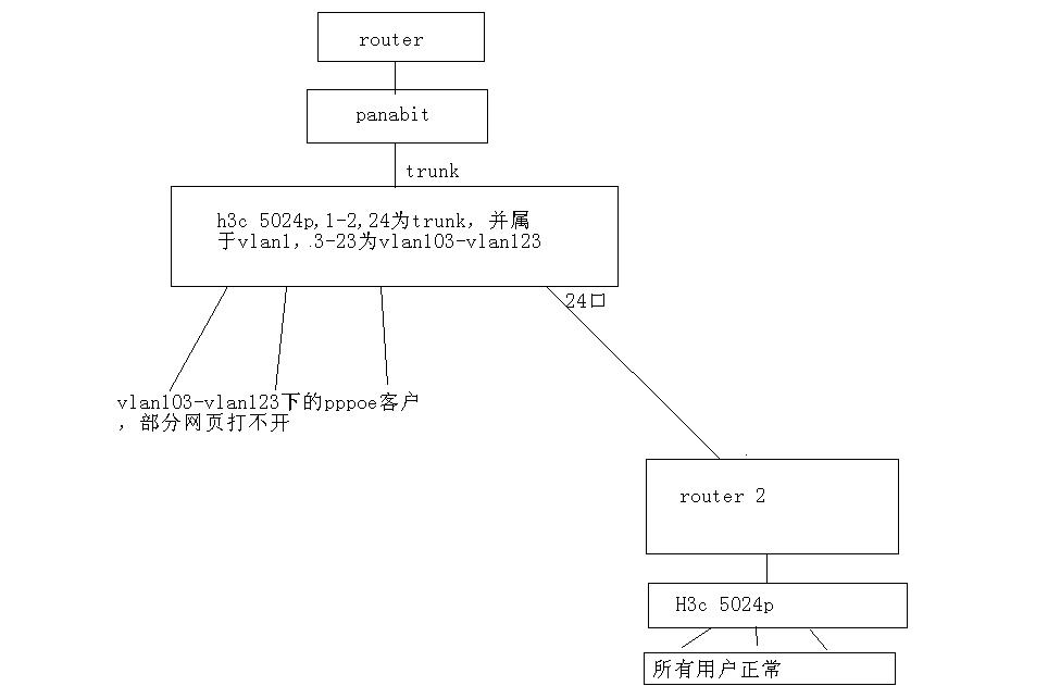

做的时候还特意打了电话问了,说可以,用了3天,部分网站打不开或者很慢,其它的都正常,sohu是根本打不开,客户机是通过pppoe连接路由,ping路由会偶尔丢包,直接在windows上pppoe连接后再建立一条到路由的pptp连接,打不开的网站都可以打开了,奇怪的是,我trunk直接透过去的另外一边,直接插在那边路由的wan,那边的用户都正常,不同的是我这边是带了802.1Q标签那边没带的,pa只做了一个策略,就是所有网页视频全部通过panabit中间代理,我路由做策略跑指定线路,没用dscp标记,因为有一边是正常的,所以应该不关这个事

   听说PA不支持PPPOE的啊。。。也就是说。。PA不能放在PPPOE客户端与PPPOE服务端之间。。。

多大的流量,用的什么版本,如果是标准版要考虑性能,不支持代理的问题,如果是专业版,是那个版本,代理模式是怎么设置的,去掉代理在看看。以前有很多这中案例了都没问题,可以给我电话,或者搞个专业版给你测试下。
还有pa是支持pppoe的并能检测出pppoe用户名。

80%是策略或硬件本身问题。
